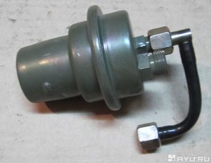

    Сделаю наверное, как на 45 кузовах: там где переход в металл соединение винтовое. У меня даже трубка подходящая есть (которая от регулятора давления в бензобак первый кусочек). Можно бы и ее ставить, но я то нее только штуцер возьму, т.к. она все-таки из магистрали с низким давлением.
    А если решусь брать регулятор, что человек из Брянска за 1000 рублей продает (на фото), то там трубочка даже есть, сразу до нее металлическую можно делать.
    Только это вряд ли, т.к. неохота уже ждать.
