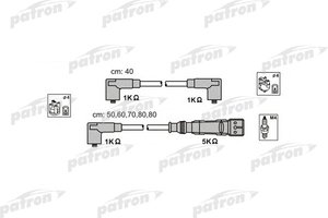

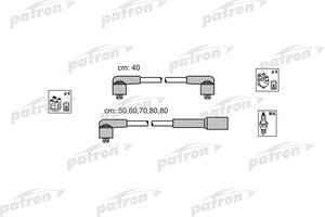

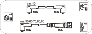

    Промерил омметром ВВ провода, что купил Patron PSCI1010.
    17,3 кОм, 19,5 кОм, 14,9 кОм, 10,8 кОм, 8,2 кОм и центральный 1,7 кОм.
    Предыдущие были Janmor ABM4P. Которые по 6 кОм рабочие и 2 кОм центральный.
    Нужно тогда было либо брать Patron PSCI1006, либо такие же Janmor ABM4P.

    Бегунок 750 Ом показал.
    Заказал Janmor ABM4P, эти если получится вернуть, то верну.
    Хотя должны работать нормально и эти провода.

    Доехали провода, удалось сегодня краткий тест сделать.
    Завелась намного легче (но все равно не сразу). С трехконтактными свечами. Заработала довольно ровно.
