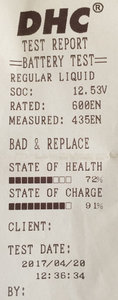

    Свозил сегодня аккумулятор на проверку, он поживший немного, но крутить должен. Сказали позаряжать с открытыми крышками.

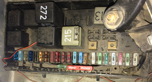

    С утра ненадолго доехали к машине, аккумулятор не ставили, подключили к клеммам омметр (показал бесконечность) включили зажигание и стали вынимать и ставить обратно предохранители. Всю дорогу сопротивление было 2 Ома (на приборе 3,2, но сопротивление щупов 1,2), только когда вынули 12 предохранитель, показало 2.4 Ома, и когда предохранитель под крышкой с надписью Motor, который правее вытащили, показало 3,7 Ома, и когда тут который рядом без крышки - показало 3 Ома.
    Наверное все же немного неправильный тест. Нужно было все вытащить и одним пробежаться.

    Тогда не знаю как назвать, но напряжение с 12.7 меняется на 12.2, если подсоединить клемму и включить зажигание.
    Выбрался вечером, но к стартеру не удалось слазить, только по предохранителям пробежался еще раз.
    Получилось так (из всех измеренных значений сопротивление щупов вычтено):
    Все предохранители вытащены - 58,4 Ома. Я так понимаю, что это либо небольшая утечка, либо все-таки есть какая-то цепь, которая замыкается мимо предохранителей.
    Когда вставлен один предохранитель №12 - 10 Ом.
    Когда вставлен один предохранитель №25 (стоит слева от красной крышечки Motor) - 7 Ом.
    Когда вставлен один предохранитель №27 (это правый под красной крышечкой Motor) - 4,1 Ом.
    Когда вставлены все предохранители - 3 Ом.

    Согласен, тем более, что после ночи на хорошем заряднике с открытыми банками, получилось с 12,7 до 12,4.

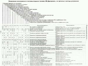

    В той же книжке нашел роудмап на завтра.
  20. Kattani
    Kattani Живу я здесь
    16 ноя 2007
    4.394
    Audi 100/44 Avant 2.3NF 88г.
    Не смущает что этот роудмап для К и КЕ-джета?
