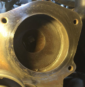

    Вчера затянул нижнюю часть впускного коллектора. Сегодня разбирался с установкой помпы. Там плоскость блока цилиндров плохая совсем. Пошкурил немного болгаркой, но все равно там глубокие каверны такие.
    На новой помпе канавка под резинку меньше, резиночка 5 мм толщиной не входит туда, а та, что в комплекте тонкая. Попробую купить толстую, но чтобы влезала.

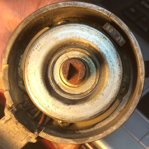

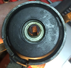

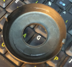

    Сегодня распределитель полезли ставить, а в нем крышка непонятная. На ней усики крепления есть, а крепиться им некуда. Может детали какой не хватает?
    Distributor_Dust_Cover_1.JPG Distributor_Dust_Cover_2.JPG Distributor_Dust_Cover_3.JPG
    Стояло так просто, но видно, что и потерло эту крышку снизу, да и плохо когда болтается.

    В распределителе крышка наверное должна лежать на датчике с одной стороны, а с другой на разъеме, а у меня разъем отломан. Поэтому затирает немного.

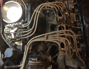

    Ставил корпус воздушного фильтра и форсунки. Прокладку между корпусом и расходомером из паронита вырезал, затычку на регулировочный болт, помыл все. Интересно, для чего нужна тоненькая трубочка от вакуума до тарелочки в корпусе воздушного фильтра под дозатором.
    Форсуночные стаканы тяжко зашли (я не стучал, боялся, заталкивал).
    А что, у AAF другая компоновка? У меня форсунки новые с трубками от AAF, хотел их поставить, а они порядочно короче.
    Можно, наверное натянуть, но в натяге тоже нехорошо будет.
    Никто не помнит какая резиночка между дозатором и расходомером? Там 30 мм диаметр, на который она надевается, а толщину боюсь не угадать. Я заказал по номеру 034133476, но чтобы не ждать.

    У AAR корпус воздухана, а вместе с ним и дозатор, стоИт сильно дальше от крыла, нежели у нас. Соответственно черепаха и топливопроводы короче.

    Да, померил конкретно - там 5 см разница, не стал ничего выдумывать - перекрутил на свои ржавенькие трубки. Заменил все резиночки, поставил. Промыл дроссельные заслонки, верхнюю часть впускного коллектора, поставил это все.
