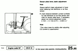

    До какой именно плоскости это расстояние нужно мерить, до той, в которой отверстия крепления дозатора или основной плоскости корпуса напорного диска? (Там где-то 1 мм разницы.)
    Откуда информация про 22,2-22,4? (В Бентли я упорно вижу 18,5±0,1 мм а 22,3±0,1 нигде не вижу, хотя судя по всему 22,3 ближе к истине.)

    До плоскости контакта с дозатором ! 22,3-+0,1 - инфа с темы "Болячки КЕ3"(где то 89стр). В мануалах - 21,3-+0,1мм. А 18,5 - нигде не видел. В конце концов - это НАЧАЛЬНАЯ УСТАНОВКА и вероятнее всего изменится при рег-ке СО.

    Так, а какая же это плоскость? В ней дырки крепления дозатора к корпусу напорного диска или нет? Вон рисуночек из Бентли - там непонятно.
    На страницах 87-92 в "Болячках" не встречается "22", можно конкретную ссылку?
    И мануалы можно поименно перечислить?
    Вот скрин из Бентли - до сего времени таких неточностей мне в нем не встречалось, да и других мануалов особо я не знаю.
