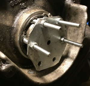

    Сегодня несколько часов колупал сальник коленвала - так и не выколупал.
    4 самореза в него вкрутил, вроде бы стронулся но не выходит. Головы у саморезов-пятерок ломаются. Боюсь уже, что саморезы там внутри повредили.
    Как бы его вытащить не снимая насоса?
  16. dsa
    dsa Живу я здесь
    1 дек 2008
    1.261
    Audi 100 44 NF 1989 AT
    Победил сальник. Пришлось придумать съемник (на фото). Там за сальником не перпендикулярная поверхность, а наклон к коленвалу. Саморезы туда соскальзывали и вкручивались в щель между корпусом насоса и коленвалом. Обломки саморезов запарился доставать. Маленький обломок только с вращением коленвала вышел.
    Все выходные ушли на один сальник, ППЦ.

    Сальник разрубить стамеской проще.
  18. Kattani
    Kattani Живу я здесь
    16 ноя 2007
    4.394
    Audi 100/44 Avant 2.3NF 88г.
    Можно повредить посадочное место.
  19. igor33
    igor33 Заблокирован
    19 июн 2010
    19.975
    А6/С6 3.0i Q 05
    Если руки из жопы, то да.
