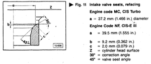

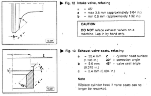

    В субботу притер остальные клапана. В воскресенье собрал с пружинами и проверил керосином: все текут.:spy:
    Если верить вот этим видосам, то нужно поменьше делать ширину рабочей поверхности седла, а я старался как по книжке (2 мм на впуск, 2,4 мм на выпск).
  9. dsa
    dsa Живу я здесь
    1 дек 2008
    1.261
    Audi 100 44 NF 1989 AT
    На всякий случай вот скрины из бентли, где написано про 2 и 2,4 мм.

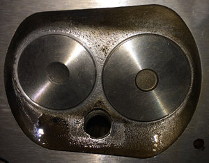

  10. igor33
    igor33 Заблокирован
    19 июн 2010
    19.975
    А6/С6 3.0i Q 05
    На теле головки видна трещина между клапанами.
    Не настораживает никак, не через неё течёт?
    Чем трёшь, руками надеюсь по пол оборотика?
    На клапане и седле должна быть сплошная матовая полоса шириной 2.0 и 2.4 мм.
  11. dsa
    dsa Живу я здесь
    1 дек 2008
    1.261
    Настораживает, но в том же мануале сказано, что такие трещины до 0,5 мм толщиной допустимы. К тому же трещины только в крайних цилиндрах, а текут все. И видно, что просачивает соединение клапан-седло.

  13. регион 102
    регион 102 Живу я здесь
    9 апр 2012
    2.855
    Башкортостан респ.
    Allroad а6с6 3.0тди
    Прочитай еще разок,может там сказано про:между трещину между седлами,а не на седле???
    Еще,когда притираешь клапан,ты наверное осматриваешь сам клапан как притерся(т.е.идет полоска по всему кругу)так вот,на седле тоже самое должно быть(зеркально).удобно с помощью лупы смотреть.
  14. dsa
    dsa Живу я здесь
    1 дек 2008
    1.261
    На моей фотке там трещина в теле головки, а не в седле. Просто у меня шарошки вазовские, выпускной чуть пошире берет, немного алюминия снимает.

    Выбрался только в субботу ненадолго, переработал один выпускной клапан: уменьшил 60 шарошкой рабочую полосу примерно до 1,5 мм (ступенька при этом до конца не ушла), притер еще несколько циклов крупной и несколько циклов мелкой пастой. Собрал, пролил - просачивается 1 капля керосина где-то за минуту.
    Только сейчас заметил, что на чертеже, что я выше приводил, на выпускном клапане реально нет угла 60.
  18. igor33
    igor33 Заблокирован
    19 июн 2010
    19.975
    А6/С6 3.0i Q 05
    Повнимательнее нужно. Я смотрел на картинку и не понимал, про какие 60 градусов речь ведёшь.
