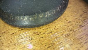

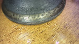

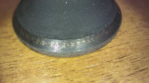

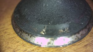

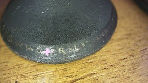

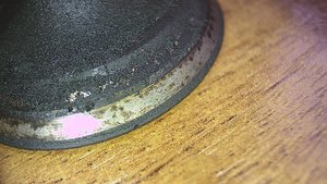

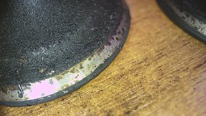

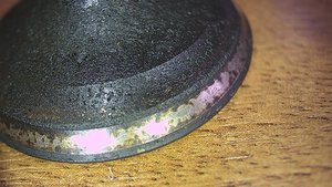

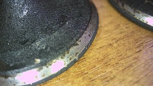

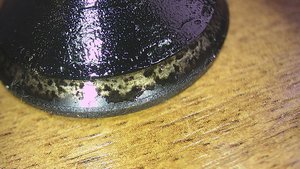

    Отвез голову в авторемонтный завод, померили плоскость, щуп 0,1 чуть не влазил в середине, формально можно было не трогать, но я решил пусть проточат.
    Проточили, сняли 0,3 (типа в районе 3 цилиндра черное пятно было). 2300 стоит.
    Потом отвез туда же клапана, они потыкали их в направляющие, говорят выпускные направляющие на замену.
    Клапана вроде бы нормальные, возможно снять фаску с тарелки придется.
    Снять фаску с тарелки у них 170 рублей стоит, что сравнимо с покупкой нового клапана (Freccia 227,66 впускной, 270,22 выпускной). Вот сижу думаю что лучше, новые неоригинальные хз какой фирмы или старые добрые немецкие, но проточенные.

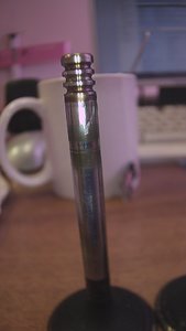

    В старых клапанах смущает еще что я на стержень клапана в самом верху нанес царапину порядочную, когда разбирал. Почти на всех такая есть.

    Текс, правильные номера клапанов впускной 048109601A, выпускной 053109611.
    Соответственно по Freccia впускной 4643 и выпускной 4642. Еще на выпуск можно попробовать поставить 4116 у него диаметр тарелки на 0,1 меньше, ну и материал другой.
    С материалом тут интересно, Freccia выпускает клапана из нескольких материалов и указывает в каталоге через дробь. Например 4643 идет S/CR, 4642 идет BM/AR/CR, а 4116 только R.
    R4643SCR стоит 227,66
    R4642BMARCR стоит 344,91 (а скорее получится по 358,84 ибо те что подешевле всего 4 на остатке числятся).
    R4116R стоит 270,22
    Еще можно Stellox 01-23122-SX впускные, 01-24114-SX выпускные взять.
    Что означает начальная R не знаю.

    Ага, по Бентли мануалу оригинальные клапана впускной 40x8x91 и выпускной 33x8x90,8.
    И у меня такие по штангенциркулю.

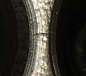

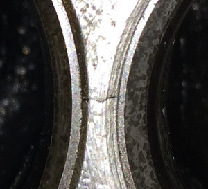

    Обнаружил трещины в перемычке между клапанами в 1 и 5 цилиндрах.
    Примерился к шарошкам, там непонятно где поверхности 30 и 60 градусов. Вот видно на фотках трещин, что рабочая поверхность есть, а потом уже прямой угол.

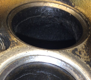

    Выбрался сегодня покрутил шарошки.
    Присмотрелся к седлам: на выпускных (на впускных ничего подобного) такая ступенька есть при переходе от плоскости 45 градусов к боковой стенке (тут немного не в фокусе, но видна тень под блестящей рабочей поверхностью на выпускном седле).
    Это спецом так или набило? И что с этим делать? Срезать шарошкой?
    Ширина рабочей поверхности кажется большой, но по книге все верно: 2 на впускном, 2,4 на выпускном.
