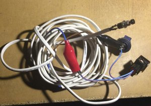

    Пришла в голову мысль попробовать поуправлять пусковой форсункой вручную.
    Вместо лампочки впаял кнопку в мой тестовый девайс (черный крокодил пойдет на массу).

    Попробовал сегодня - непросто оказалось вместо блока управления выступать.
    С трудом раз всего "поймал" на эту кнопку мотор, но рано отпустил и он заглох. Дальше побоялся залить и вернул штатную схему. Потом еще попробую.

    Научился заводить с кнопки и обнаружил странный момент.
    Вот подключил я свою инсталляцию к пусковой форсунке. Управляющий коричневый провод получился отсоединен от нее. Включаю стартер, не включая пусковую форсунку - а она схватывает один раз! Стартер без зажигания работает так: жих-жих-жих-жих. А у меня получилось: жих-жих-фыр-жих-жих. Это если не отпускать стартер, но обычно рука инстинктивно отпускает после того, как слышно "фыр".
    А чтобы завести нужно включить стартер (не отпускать после "фыр", если он был), включить пусковую форсунку, подержать немного вместе и стартер и форсунку, потом отпустить стартер, подержать еще немного форсунку и выключить ее. После выключения форсунки обороты немного поднимаются (хотя я ожидал, что уменьшатся).
    И вот вопрос: кто схватывает, когда пусковая форсунка отключена от блока управления и не включается вручную? И разве так должно быть? Может пропускают немного основные форсунки и там натекает топлива достаточно,чтобы загореться? Тогда почему также схватывает, если через минутку снова попробовать? Или может от первоначального движения лопаты вверх (когда включается стартер) немного топлива дозируется через основные форсунки?
