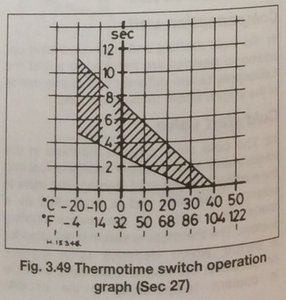

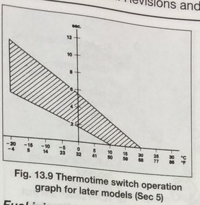

    Я вот все думаю насчет логики работы. Мне все-таки нравится то, что написано в хайнесе.
    Вот даже приведу эту часть текста.
    Здесь говорится, что в июле 1986 были небольшие модификации, в пукте (d) сказано, что модифицирован термовременной выключатель, в пункте (e) сказано, что модифицировано функционирование пусковой форсунки.
    В разделе "проверка термовременного выключателя" говорится, что график поменялся с того, что на первой картинке на тот, что на второй.
    Потом в разделе "проверка пусковой форсунки на модифицированных моделях" говорится, что форсунка не только пшикает небольшими пшиками пока работает стартер, но потом еще просто открыта в течении некоторого времени, контроллируемого термовременным выключателем.
    И это на мой взгляд более правильно, т.к. это позволит схватившему мотору выйти на работу штатной системы питания.
