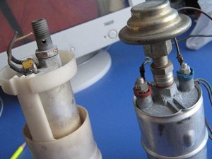

    Остановился на конструировании промывочной-тестировочной топливной рампы.
    У меня два насоса есть, но они почему-то разной конструкции и у них разные выходные резьбы даже.

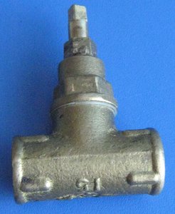

    И вентиль вот такой нашел.

    Слева Пирбург, а справа - Бош. Ты бы хоть в качестве вентиля взял полуоборотный шаровый вентиль и то куда ни шло.

    Это как бы понятно, я читать то умею. Они взаимозаменяемые? почему резьбы то разные? Как один вместо другого поставить?
    Я наоборот думаю такой лучше, т.к. у полуоборотного расход больше - пол оборота изменяют сечение с полностью открытого до полностью закрытого, а в этом хотя бы два с половиной оборота.
    Лишь бы не тек (там пенька со стороны вентиля напихана) и не разлагались компоненты (резиновую прогладку заменить на что-нибудь бензостойкое).

    Взаимозаменяемые при условии, что в бошевскую корзину (в баке) заместо Боша будешь ставить Пирбург в спецкапсуле, а вот наеборот - проблема. А резьбы - не такая уж и большая проблема при наличии бензостойкого шланга и хомутов. У мя тож раньше стоял Пирбург, однако сейчас он - сплошная подделка, поставил Бош с превеликим колхозом (обратно Пирбург в ту корзину больше не впихнешь) и уже почти как год езжу спокойно.

    В винтовой вентиль установил бензостойкую прокладку (в автомагазине купил прокладку под карбюратора от какой-то русской машины за 20 рублей красную такую и из нее вырезал).
    Течь он не будет, т.к. вентильная часть не в зоне с высоким давлением.

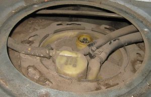

    Глянул поверхностно на свой рабочий бензонасос.
    Кто может по такой фотке сказать, это пирбург или бош?
  12. BlindHorse
    BlindHorse Старожил
    19 дек 2005
    9.071
    Кемеровская обл.
    JEEP WK2/3,6(`11)+Q7/3,0TDI(`12)
    Это ты на крышку бензобака посмотрел а не на насос ))
  13. Elorg
    Elorg Участник форума
    13 апр 2007
    388
    А6 2.4 ALF 98г. А1
    Вскрывай крышку и заглядывай внутрь, если толстый насос то БОШ, тонкий Питбург, как то так.
