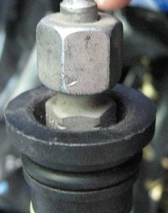

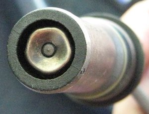

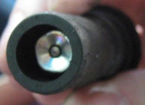

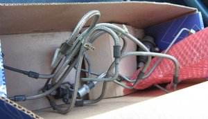

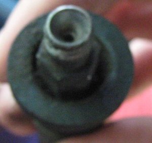

    Elorg прислал мне из далекого Абакана 5 почти новых форсунок (примерно 1 год БУ), 5 старых форсунок, трубки и регулятор давления в придачу.
    Почему-то по виду носик старой форсунки чище чем у новой.
    И не достать что-то форсунку из стакана. Может там смазать чем, чтобы легче снималась она?
    И почему на трубках AAF написано, а не AAR? Это нормально вообще?
    И еще старая форсунка в стакане как-то глубоко сидит...

    Ага, разобрался.
    Надо просто сильно тянуть, покачивая и покручивая.
    Натер мозоль на пальце, но снял все пять стаканчиков.
    Что-то тело форсунки слишком черное - похоже картерные газы сильно перли во впускной коллектор на предыдущем месте их работы.
    А старые форсунки глубоко сидят в стаканах, т.к. уже вытащены они просто.
