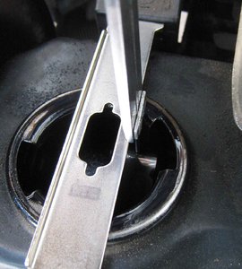

    Текс. Вот замер моего кулачка.
    Толщина планки 0,9 мм, замер дал 17,6 мм. Значит контрольное расстояние 16,7 мм.
    А у вас?
    Померьте кто-нибудь, пожалуйста.
  11. B.J.
    B.J. Живу я здесь
    8 июл 2008
    1.104
    AUDI 100 2.3 NF QUATTRO 1990г.
    Планка 3,4-3,5мм. До кулачка 21,2-21,4мм. Выходит 17,8-17,9мм. Я 3 раза перепроверил, ты ниче не спутал ? Мож прокладки крышки ГБЦ разные ?
  12. dsa
    dsa Живу я здесь
    1 дек 2008
    1.261
    Audi 100 44 NF 1989 AT
    #192 dsa, 14 май 2010
    Ну, я тоже два раза перепроверил. Попробовал сдвинуть кулачок (мало ли ошибочно поставил сначала), от этого только увеличивается расстояние.
    Прокладка обычная новая пробковая дешевая, с моментом затянутая, старая отскоблена полностью :) ...
    Можно конечно еще замер высоты кулачка от корня сделать попробовать, так крышка будет исключена...
  13. dsa
    dsa Живу я здесь
    1 дек 2008
    1.261
    Сходил замерил еще разок и товарища позвал для объективности.
    Планка в этот раз была 7,3 мм, замер - 24. Результат тот же - 16,7 мм.
    Также замерили высоту кулачка над распредвалом - получилось 12,5 мм. Правда здесь большая погрешность измерений (получалось и 11,5 и 12,8, но чаще все же 12,5).

    От гидрика никак не получится кулачок померить? А то прокладки разные бывают. У меня резиновая была. Крышки по высоте тоже могут немного отличаться.
  16. dsa
    dsa Живу я здесь
    1 дек 2008
    1.261
    Ну, можно попробовать колумбиком от той же планки дотянуться до гидрика, правда я не уверен в параллельности плоскости прилегания крышки маслозаливной горловины и плоскости гидрика.
    Чую, придется мне все же снимать клапанную крышку и сравнивать прямой замер с 43 мм.
