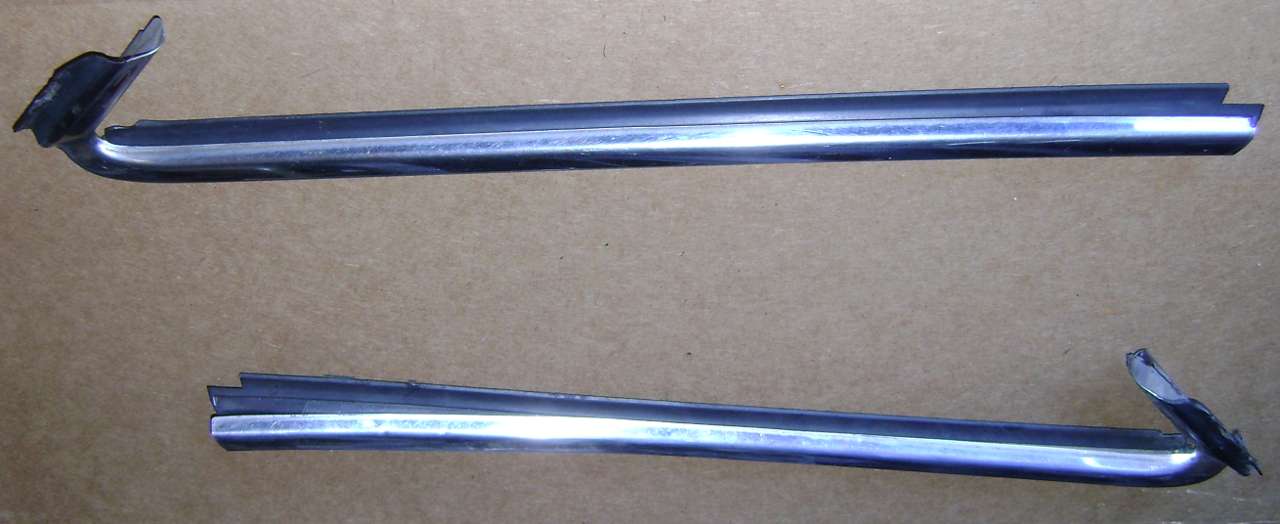

  18. Yra restavrator
    Yra restavrator Участник форума
    23 окт 2010
    480
    AUDI 100/44/kz/KE-J+ГАЗ/115/МКПП/1986
    http://www.audi-club.ru/forum/attachment.php?attachmentid=221798&d=1306948271
    Подскажи как снять этот молдинг стекла.
    Отгнила 1 клипса а на 2 держится и не дает снять чтобы заменьть клипсу которая ближе к двери.
    Новую затолкать не получается. Там походу еще и обломок старой под стеклом мешает.
