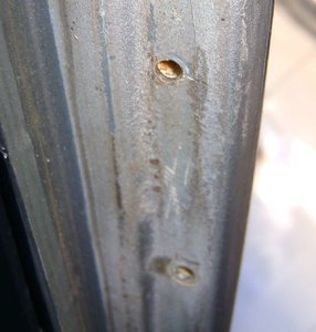

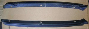

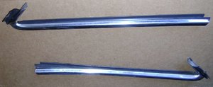

    Текс, немного фоток.
    Вот длинный левый молдинг крыши. На второй фотке видно его повреждения - пилообразный след от моих плоскогубцев и дополнительная дырка от нештатной заклепки предыдущего посетителя.
    Внутри передних стоек А через дырки для заклепок видно желтую макрофлексоподобную субстанцию. Интересно, это с завода они запенены?

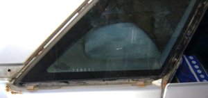

    Вот поломанные молдинги задних вклеенных окошек.
    На фотке окошка видно железные клипсы в которые крепятся молдинги: маленький нижний на двух клипсах, конец длинного молдинга крыши на четырех.

    Да, пена в передних стойках с завода.
  6. Vinni58
    Vinni58 Старожил
    18 сен 2009
    34.034
    Пензенская обл.
    узкоглазая
    Лех, а зачем запенены? типа одновременно и шумоизоляция и антикор?

    А фиг знает. Я думаю, это чтобы не гремели сливы (шланги) люка, у кого они есть, а у кого их нет, просто до кучи на конвеере "пенят" Ну и антикор с шумкой наверное тоже.

    Этот молдинг без хрома, чисто пластиковый?
  17. dsa
    dsa Живу я здесь
    1 дек 2008
    1.261
    Audi 100 44 NF 1989 AT

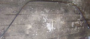

    Это резиночка что по задней стойке идет вместе с окончанием "длинного" молдинга.
    Вон ее в 43 сообщении на последней фотке видно, только это правая, а я левую заказал, т.к. у меня там рванинка.
