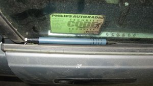

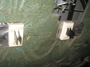

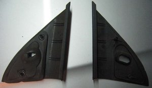

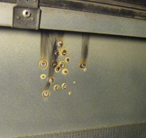

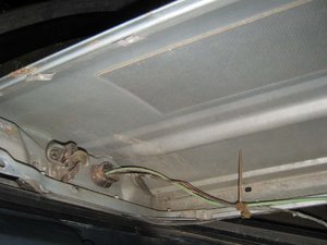

    Эти фотки тоже интересные. На первой вышеупомянутая регулировочная шайба. На второй видно, что никакой ржи внутри двери нет. На третьей - внутренние "треугольники" от зеркал. С правого до меня отломали один пистон и потеряли прокладку, левый удалось снять без повреждений. На четвертой фотке видно заводские уплотнительные затычки. На пятой - непонятного вида повреждения в левой верхней двери изнутри, толи химические, толи температурные какие-то - как будто Чужой плюнул.

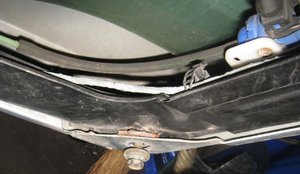

    Можно вообще ничего не снимать, кроме поворотников, бывают и так делают. Но мы же все по хорошему все пытаемся сделать. Вон смотри на второй фотке в 6 сообщении - если стекло не снимать, то как верхнюю кромку обработать и покрасить, чтобы под молдингом не оставить ржи? Я оттуда даже скобочки крепления верхнего молдинга высверлил, чтобы они маляру не мешали.
    Кстати, правый передний верхний молдинг утерял хромовую полоску. Вон глядите какая щель - ручка не падает.
