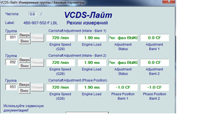

    #407 Sigurdovich, 20 апр 2012
    На сколько я знаю в 93 группе показания не должны сильно меняться, или должны не меняться вообще. У меня под нагрузкой меняются показания в 90-й группе
    На скриншоте 93 группа - всё отлично.
    При подсосах через клапана СВВ эффект мне пока не ясен... Вот доберусь до них тогда узнаю :)

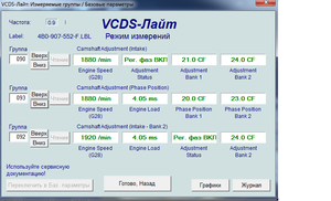

    вот такие показания под небольшой нагрузке
  13. Alex_z
    Alex_z Старожил
    13 июн 2008
    17.841
    Корея Северная
    A6 C7 2.0TFSI 2017
    че то непонятно
    пару дней назад в 93 группе было -1 -1 ,а щас 20 и 23 :shock:
    Вы ГРМ что-ли разбирали? И как с такими показателями машина едет-то? Нормально? Ошибок нету?

    а кто вам посоветовал на таких оборотах мерить?
    на хх что в 93-й
  15. Alex_z
    Alex_z Старожил
    13 июн 2008
    17.841
    Корея Северная
    A6 C7 2.0TFSI 2017
    а в 93 на любых оборотах значения неизменны
    вроде

    здрать) он же фактический сдвиг фаз показывает

    #417 Alex_z, 21 апр 2012
    фактические значения в 91,92 вроде
    зы.... да,щас глянул лог какого-то мотора 2,4 алф,там и правда 93-я группа меняется с оборотами. Видимо,я был неправ,сорри. Но при случае у себя еще раз гляну
