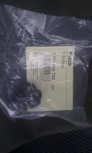

    Как же поменял все колечки на форсунках на новые Бошевские

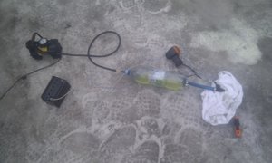

    Ещё поменял флейту во впускном коллекторе и смазал сам регулятор который её крутит. А так же проверил все вакуумные соединения ещё раз, вроде всё ок. На этих выходных сделаю приблуду для опресовки дабы узнать наверняка.
