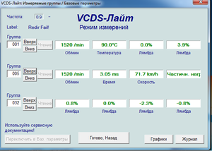

    Просто интересно,насколько быстро будет дальше в минуса уходить
    А ты по городу в основном ездишь,по трассе не гоняешь?

    Где-то тут читал - советуют сбросить ошибки и проехаться по трассе,и потом поглядеть,что будет в 32 группе. Типа по городу в пробках не показатель. Не знаю правда,как трактовать результаты

    Уважаеміе господа посмотрите пожалуйста скрині, что скажете по 32 группе , нормально или нет, беспокоит разброс по головам

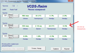

    В 006 в 4 окне это высота над уровнем моря. хз как она высчитывается и на что влияет. Всего говорят что не стоит на неё обращать внимания т.к. она роли не играет.
    По поводу разброса по головам подсказать не могу, сам мучаюсь тем же.
    Ошибки давно сбрасывал? Что беспокоит? Зачем полез в ваг-ком? :)

    немного переливает топливо по левой половине на ХХ
    я бы с такими показателями вообще не парился

    В 032 группе указаны максимальные значения по лямбдам
    1 и 3 показания на ХХ
    2 и 4 показания под нагрузкой
    http://www.ross-tech.com/vag-com/m_blocks/030-049.html
    В идеале везде 0. Но так не бывает =)
    Если показания меньше 5 то всё гут. Если больше то стоит задуматься. Отрицательные значения - богатая смесь. Положительные - бедная

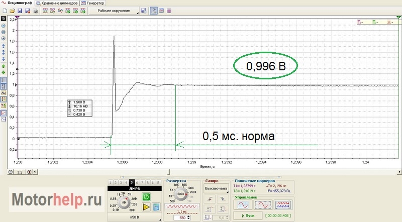

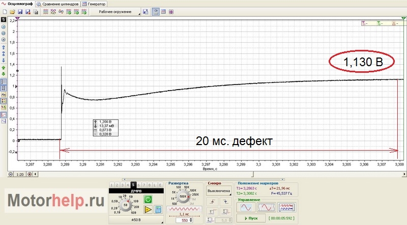

    а кто сказал что занижено? на хх сколько в спецификацию укладывается? есть методика по дефектовке дмрв даже не включая его, дело в том что они со временем стареют, ну как лямбды, но для этого нужен осцилограф
    к примеру вот исправный дмрв
    а это осциллограмма выходного напряжения при включении питания неисправного ДМРВ.
    замечу только что картинки для ДМРВ типа Bosch
    увас какой? если хитачи то они крайне редко умирают, если врать начинают их в 90% можно промыть и восстановится.
