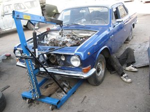

    Может где уже обсуждалось (сорри тогда за баян), а самому в яме реально подухи поменять? Без особого инструмента?
    И есть ли смысл заменить сначала одну,чтобы поглядеть,в них ли дело? Если ситуация улутшится,тогда ясное дело и вторую махнуть

    #251 malder_dm, 3 апр 2012
    Это примерно, как менять один аммортизатор, проехаться и попытаться понять, стало лучше, или нет ?!
    Пока один амморик был сдохший, другой брал на себя всю нагрузку и сократил срок своей службы.
    Парами такие вещи меняют, т.к. там, где одна подушка умерла, там и вторая на подходе (это касается парных деталей).
    Исключением являются авто, с поперечным расположением мотора, где двигатель окружают 4 подушки и меняются они по одной.

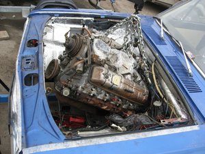

    #253 malder_dm, 3 апр 2012
    Да, люди меняли.
    Там, гавное держать мотор, когда открутишь подушки, ну и естественно, заточенность рук.
    Мы с братом на нашей Волге, с мотором V8 (от Чайки) использовал "гусака", т.к. мотор тяжёлый (270 кг.)
