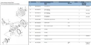

    Q5
    Вот на картинке, №5
  2. jurok84
    jurok84 Завсегдатай
    16 июл 2014
    746
    А4/B8 1.8T 2010г
    у бенза есть этот демпфер?
  3. Андрик78
    Андрик78 Старожил
    22 июн 2012
    20.391
    Q5
    там твой движок, присмотрись:nod:
