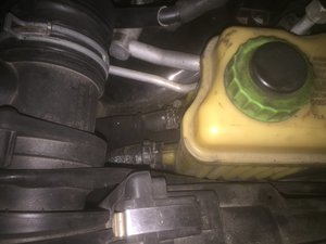

    Запахов нет, жидкости уровень, но она темная очень, надо поменять попробовать. Шумов от гура никаких не заметил, а так вообще посторонних много)) гофры дырявые и какой то звук со стороны пассажира от мотора будто воздух под давлением взрывается слегка в такт работе мотора.
    Подскажите по фото какой из шлангов гура обратка а какой подача?

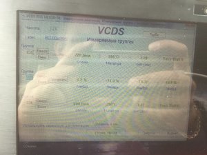

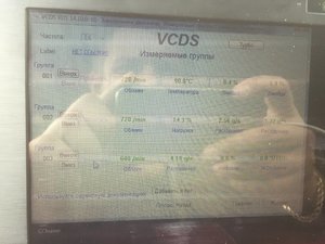

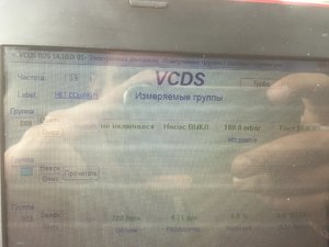

    #6 DenisQ7msk, 10 апр 2017
    Давление в 140й группе стремительно падает после остановки дрыгателя до 6.6, далее колеблется около этого 6.5-6.6
    Выкладываю скрины, сори за качество.
    Коррекция по лямбдам постоянно скачет от +6 до -1 (догревал машину на месте, держал обороты. После того как нагрелась до 90 газ отпустил и наблюдал за коррекциями на ХХ, сперва были в глубоких минусах, -17 -23 типо того, далее постепенно пришли к вышеуказанным значениям)

  7. g01dt00th
    g01dt00th Живу я здесь
    24 ноя 2013
    4.689
    A6C6 AR 4.2fsi '06
    ну по мотору все просто (и дорого) - замена всех 8 форсунок, коллектор и клапана мыть. Самостоятельно возможно только поменять форсунки, для мойки клапанов нужна приспособа для проворота колена, а разбирать коллектор лучше у того, кто это делал не раз, ибо там герметик очень лютый.
