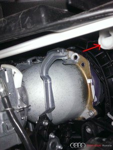

    качалось, на себя не тянется, подложил опять приспособу под нее, не шатается, но тест правая сильнее опускается

    Все-таки разобрался с этой траблой у себя. Белая штука, что на фото выше, у меня на одной фаре мертво сидела, на второй - качалась. Только не там, где к шарику крепится, а где к корпусу фары. Капнул туда суперклеем, две недели ничего не дрожит.
