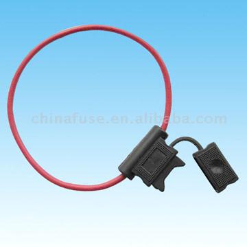

  12. max 518
    max 518 Живу я здесь
    14 апр 2009
    1.812
    Audi A6/С6 3.0 TDI
    надо было вот такой покупать

  14. димон-лотошино
    димон-лотошино Живу я здесь
    10 янв 2009
    3.268
    A4 8E 1.8T 01 AVJ
    Пред ставится не напряжение а на ток. Забей на напряжение и ставь.
