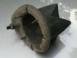

    сегодня удалил правую резинку (та что под бибикалкой) , а вот левую снизу никак найти не смог , ни с фонариком , ни с переноской . мотор бензиновый V 6 3.0 литра. помогайте коллеги !!!!!! правую удалил сверху когда открутил бибикалку.

    Почистил сегодня дренаж под сигналом , думаю 1 дренаж вполне справится с дождиком и мойкой ! Да он был заполнен плотным черным комком грязи! Главное вовремя это сделать!

    я кривым крючком из электрода обе резинки сверху выдернул ничего не снимая
    правда ту пробку что под вакуумником долго нащупывал и с формой крючка повозился чуток, но в целом ушло минут 15 всего

    Камрады, всем доброго дня. Решил почистить себе дренаж т.к. стояла влага под водительским ковром после дождя. В процессе, открутив с правой (пассажирской) стороны какую то приблуду, обнаружил отсутствие этой самой резинки, а это не по фэншую. Прошу подсказать номерок детали. С левой все намного сложнее, скрутил палку из проволоки и тыкал под вакуум пока она проваливаться не стала (походу нащупал!!!). Говница было много, подвигал его туда сюда, пролил сверху водичкой - стекает. Будет возможность, прочищу еще снизу как советуют, сверху это сделать толком не возможно. Буду благодарен за инфу по номеру детальки.

    #115 Апрель, 6 май 2016
    4F0 805 271
