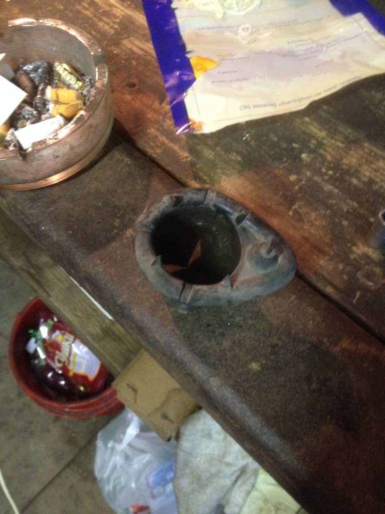

    Ну вот и я сегодня приплыл
    10 часов авто стояла под дождем
    Открыл водительскую дверь и ( ненормативная лексика) редко я так конечно ( опять она),пришлось вычерпывать ковриком
    По приезду домой почитал и выдернул,вот эту гадость 2 шт, все были в иле земле короче п.,..дец
    Что б у этого инженера ...........
    Вы мне скажите одно не пойму откуда вода льет в салон , через какую мать ее дырку ?????
    Дренаж забит уровень поднялся и чего откуда попадает ???
    п.с. а потом удивляюсь,чему тут удивляться когда пищалка вся в воде

    Выдирал все по инструкции одну снизу другую сверху, хотя можно вытащить обе снизу
    Я вот только не пойму что у всех льет в разные дырки
    Машин утонуло много и че у всех стояло чей-то нештатное ?? С дыркой самопальной ??

    Заливает в печку,а потом по патрубкам в салон! Когда всю воду вычерпаешь встань под уклон (чтобы передняя часть автомобиля была выше задней)и включи печку (только в ноги) на всю,чтобы остатки воды вышли! Сталкивался я с такой проблемой,вынул резинку отрезал "лепестки" резиновые и поставил обратно. Теперь вроде все норм,но все равно поглядываю иногда.

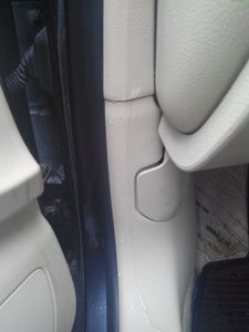

    Вчера утром обнаружил лужу в левом переднем углу в ногах у водителя и струйку в районе левой двери. Кто подскажет откуда течет?

    Мимо дренажа люка наверное.
