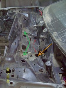

    Напротив, два круглых.

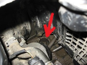

    я так понимаю эти отверстия под защитой находятся пластмассовой перед лобовым? и там всего 2 отверстия? или там же есть какие то отверстия я так понял от кондиционера? может как то поподробнее кто напишет ? :)

    ткните на фото стрелками синего цвета на правильные дренажные отверстия
    заранее спасибо

    эти отверстия то что красными стрелками я прочистил. А пишут что еще и какие то трубки надо прочистить от кондиционера.Можно ли эти трубки продуть просто пистолетом? и они находятся в том же отсеке где и были отверстия сливные? может что надо разбирать?

    Обозначил зелёным

    это маленькие дырочки которые чем то закрыты и есть дренаж

    категорическое НЕТ! [​IMG]
    Дренаж обозначен красными стрелками! :umnik:
    именно в эти дырки вставлены "сливные" резинки..
    вот фото с моей машины :there:
    (пост № 32) :umnik:

    Миш, в тех отверстиях тоже резинки, но только с отверстиями (я кстати их совсем убрал) именно это и есть дренаж :wink:

    Дренажное отверстие так же с резинкой находиться под АКБ снимай и будет обеспечен нормальный доступ( я сам чистил когда был данный авто)
