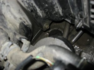

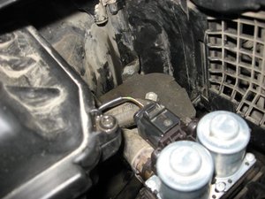

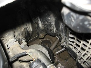

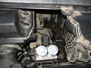

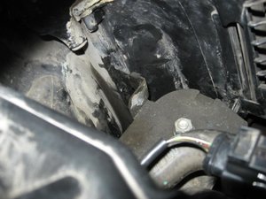

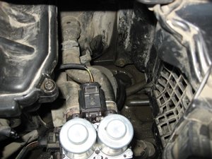

    добрался таки до дренажных отверстий...
    все оказалось не так сложно..
    с левой стороны (водительская) смог прочистить только с ямы
    спускаемся под авто.. суем руку в район над катализатором.. нащупываем в перегородке над рулевой рейкой хвост резинки вставленной в дренажное отверстие.. чистим...
    с правой (пассажирской) стороны.. долго не мог найти заветную дырку, вода там не уходила совсем..
    нашел, открутив "бибикалку" штатной сигнализации, находящуюся под клапанами управления климатом.
    "Бибикалку" вынуть не получится (хотя может и получится :), я не пробовал за ненадобностью), а вот отвести в сторону можно..
    - ищем и откручиваем гайку на дне перегородки..
    - аккуратно вынимаем крепление вставленное через резинку в корпус блока климата (тянем на себя)
    - отводим бибикалку в сторону
    ищем под сигналом дренаж..
    в моем случае отверстие оказалось полностью забито илом!:ded:
    советую всем обратить внимание на состояние дренажа в преддверии зимы! :umnik:

    Я добраляся, и до левой и до правой.
    А на фото выше указаны стрелками не те отверстия.
