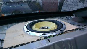

    Проблема совершенно не в этом, не хватает жесткости как раз железки, а не пластика. У меня был А4 2002 года тоже с сабом в задней полке. Там железка сварена их 2 половинок, как сэндвич, ничего и никогда не дребезжало. А здесь штамповка обклеенная типа виброизоляцией. Жестче от этого она не стала.
    В общем какими то не варварскими методами это не устранить, имхо.
    Я даже сделал как на фото, с учетом более мощного саба и усилка стало еще хуже!!! При чем полка пластмассовая была залеплена шумкой по самое не хочу. Резонирует жестянка!!!!
    Поставил саб в багажник и усилок, заиграло как надо! Могу занедорого продать новый саб с картинки :)
