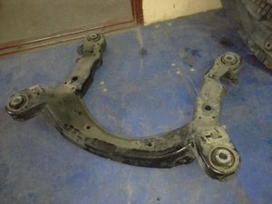

    Вроде уже загорелся поменять сайленты подрамника, но решил сначала посмотреть. Машину подняли и насколько возможно осмотрели сайленты - на глаз никаких проблем, целые, на отжим монтировкой реагируют адекватно. Еще слесарь выдал фразу - что еслиб они были - подрамник уже почти касался бы других деталей кузова, а тут зазоры приличные.
    Был ли у кого опыт, что выглядит все хорошо, а после замены стук пропадает?
    Достал уже этот стук, но уже третья диагностика показывает что все хорошо. Стук на малой скорости, усиливается в поворотах - с рулевой вообще все в порядке. Может стойки и опоры? можно там что-то подтянуть без снятия?

    Нельзя верить бреду гаврилок. Это- расходник. С них надо начинать !Поменяй хотя бы задние. Технология замены здесь написана!:hi:

    Слесаря на мыло
    Как он может подойти к кузову если они рыаные он может отваливаться вниз

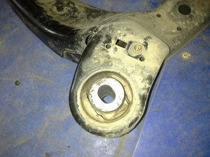

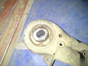

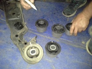

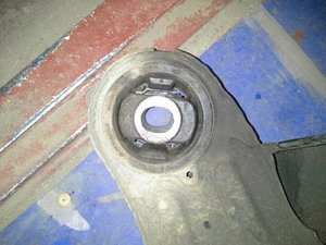

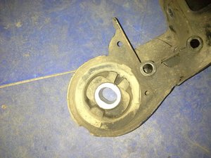

    Добрый день всем.
    В общем, ко мне наконец-то приехали все сайлентблоки подрамника. Фото замены прилагаются. Новые болты я заказал оригинальные, но мастер,убедившись,что родные в норме,посоветовал сдать их назад. Стук убрался, теперь слышу только легкое постукивание амортизаторов при кочках, то есть естественный звук. Машина ведет себя так, как я ее приганял из Бельгии 2 года назад.

    это какой-то бред, я не знаю. поездив пару деньков, стук опять вернулся, правда не такой громкий, но все же, опытное и раздраженное за последний год, ухо распознало его:hot:
    ничего не понимаю, тогда выходит,что это амортизаторы. сайлентблоки всех рычагов (10 шт.) и сайлентблоки подрамника(4шт.) заменены.
    амортизаторы стоят недешево- 1500 дол. пара.
    а с другой стороны, если бы это стучали амортизаторы, то как бы вообще ездила машинка все это время?! с момента обнаружения стука в передке и по сегодня автомобиль прошел 20 000 км. и кстати, стук остался в основном с правой стороны. может болты подрамника надо подтягивать еще раз?!

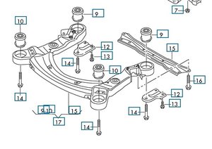

    При замене салентов подрамника под двигатель обязательно подставку ставить или сверху вывешивать ?
    Не грохнется он вниз если этого не сделать ?
    Хочу снять подрамник и на пресс отвезти, но нет подставки.

    домкратом под переднюю опору ДВС - только вчера делал

    не куда он не упадет
    у меня висел без всяких подставок
