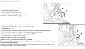

    столкнулся еще с одним мнением по поводу моей проблемы, это посадка рулевого наконечника, которая регулируется верхним болтом, тоесть он выполняет не только функцию контрогайки, но и регулирует положение колеса в крайних верхних и нижних положениях колеса, при работе подвески, высказывал свое мнение сервисменам на стендах, на что они только отмахивались от меня и говорили типа не заморачивайся... кто как считает?

    фигня какая то . ничего он не регулирует. я вообще не понимаю для чего он там стоит. и без него никуда наконечник не денется.
  7. Alex_999
    Alex_999 Живу я здесь
    23 фев 2012
    1.145
    С5 2.5Q BDH 04
    Как так то??
      85,5 КБ
      202
  8. Леха 055
    Леха 055 Живу я здесь
    22 май 2013
    1.079
    трактор
    :thumbup: вооооот, о чем я и говорил!
  9. berkut58
    berkut58 Участник форума
    23 дек 2014
    200
    A6 C6
    хрень какая то . немцы любят поумничать . я так и не понял .
  10. Alex_999
    23 фев 2012
    1.145
    С5 2.5Q BDH 04
    #250 Alex_999, 24 ноя 2015
    Добавить нечего:thumbup:
    Поднимаем перед на 60-70мм и смотрим как уходит схождение по сторонам, должно быть определенное отклонение. Если разное, то регулировать. Константа уходит при проседании пружин, дтп и т.д. После регулировки чудо, машина перестаёт рыскать при разгоне/торможении, резина по бокам целА.
