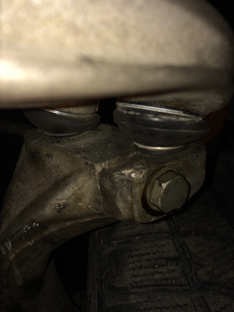

    Вот что я у себя нашол! Kак по вашему что это? Рычаги новые. Это скорей всего верхняка алюминевая чашка деформировалась как то со временем.
    https://youtu.be/9LsPkBXQRhE
    https://youtu.be/Il2hT9jQ3hI

    Палец рычага держится за счет болта и не обжат поворотным кулаком, затяните болт, либо диаметр пальца рычага не соответствует штатному. На втором видео видно как ходит сам рычаг.

    Да именно! 1 в 1 у меня также. Всю подвеску перебрал. Реику реставрировал. Думал что проблема в верхней чашке, так как была трешена - заменил. Все скрутил назад и нечего неизменилось. Начел смотреть далше. Кулак убит и деформирован. Ктото когдато очень жостко и бездушно кувалдой по ней постучал - и как я бы нестарался затянуть болт. Всеранно палец необхватан доконца.
    Я очень надеюсь что ето именно та проблема!!!!!!!

    когда-то в С4 кузове плохо затянули шаровую она там одна но крепится также, зажимается болтом! и разбило посадочное отверстие, болт затягиваеш а не зажимает! вылечили болгаркой аккуратно паз расширили там надо милиметр-полтора! и все затянулось. тут так нельзя ?

    если я правильно понял ты болт затянул прорезь на кулаке или как правильно сказать, вобшем щели нет? а в рычаге есть люфт? так вот эту щель на кулаке надо расширить немного! снять рычаг с кулака и прорезать!
    конечно колхоз!! но как временная мера, надо смотреть по состоянию кулака! я пять лет отъездил и продал!
