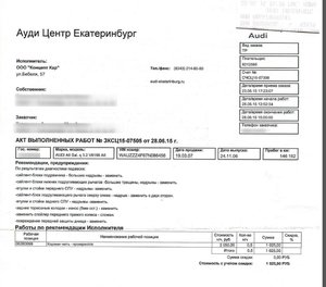

    Вот моя история по ремонту подвески. Со стуком мучаюсь уже больше года. Стучало спереди справа и сзади, притом сзади еле слышный стук.
    Диагностика подвески проводилась в различных сервисах и у ОД.
    Пришел к выводу что нормальных качественных диагностов подвески в ЕКБ нет.
    Собственно после долгих упражнений с разными автосервисами, заменой амортизаторов передних и задних (блин передние были целые), думаю поеду к офицалам и буду с из мозгом заниматься сексом))
    Диагностировали аж 3.5 часа, думаю ну молодцы, всю перетряхнули. И когда выставили счет, был приятно удивлен суммой за диагностику. Про себя радуюсь: Ура, наконец то я вылечу бряки, стуки!
    Вот диагноз:
    Скупился и поехал все менять, дополнительно поменял верхние передние рычаги полностью, задние верхние только сайлент-блоки.
    Ну думаю стука не должно быть, ведь все что гремит поменяно полностью. Проехал пару км и стук опять проявился, более глухой, на небольших неровностях.
    Ну и вчера опять официалы, опять диагностика и вот что написали:

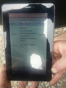

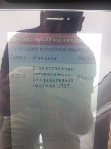

    Добрый вечер. Как назло сегодня температура упала с +40 до +17! Пока ехал на СТО, стука не слышно было. На СТО-разобрали амортизатор,что-то долго ковырялись,сказали,что попала песчинка в соленоид амортизатора,поэтому масло не держалось и т.д.,молчат,как партизаны. Собрали,поставили назад и я поехал,стука вроде бы нет, но я дождусь жары. Через 15 минут езды опять появилась моя ошибка в виде оранжевой машинки с двумя стрелочками вверх и вниз. Включил-выключил, ошибка пропала, машина как вела себя , так и ведет.
    Заехал к знакомым механикам, почитали ошибки. Прикрепляю фото:
    01310-блок управления автоматического выравнивания подвески-J197 обрыв
    00143-клапан регулировки демпфирования переднего правого колеса-N337 Закрыт
    01780-датчик уровня амортизатора
    Кстати, специалисты с СТО Амортизатор (ароматизатор:)) высунули теорию в неисправном электромагнитном клапане(соленоид). Хотя после их санкционированного проникновения и начали выскакивать ошибки.
    П.С. Амортизаторы сухие изначально и по сей день.
  9. partizan312
    partizan312 Живу я здесь
    8 июл 2011
    3.096
    Рязанская обл.
    Audi А8 D4 4.1 дизель
    Проводку смотри, которая идет к этому клапану ищи на обмотке этих проводов разрыв, туда наверно попала вода и провод отгнивать начинает, а по поводу амортизатора, что то сказки какие то рассказывают, вот тебе тяжело на вибростенд заехать что ли и самому все увидеть.

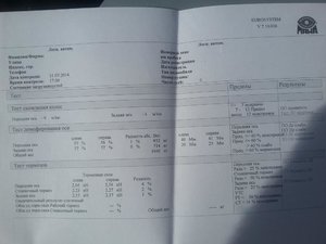

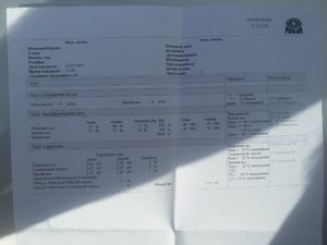

    я же писал ранее,что был на вибростенде прошлым летом. Есть распечатка, где показано,что амортизаторы в норме.

    Звук у меня этот начался прошлым летом, поэтому и загнал на вибростенд. Спецы говорили,что 56-57 % на амортизаторах это еще норма, вот , когда покажет 40%, тогда они лягут окончательно. Хорошо, посмотрю на нижний прямой рычаг на днях и отпишусь. А что я там должен найти?

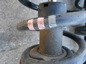

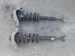

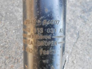

    Всех уже замучал, извините. Еще вопрос.А не подскажите какие метки стоят на передних и задних пружинах для 1BA (европейская подвеска)? Что значат две розовые и одна серая метка на пружинах с амортизаторами 4F0413031AS, которые я хочу купить и "поиграться". Какой тип подвески они обозначают?
    Спасибо.
