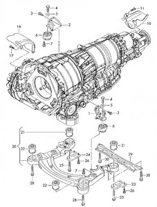

  4. Александр у500ос
    28 май 2013
    37
    А6/С6 3,2 Q 2006г.
    Похожая ситуация, а где подрамник находится:shock: подскажите чтобы посмотреть
  5. Verk
    Verk Живу я здесь
    8 дек 2011
    1.786
    Татарстан респ.
    A6 Allroad 55 TDI
    И мне интересно- покажите
  6. ASZ
    ASZ Завсегдатай
    15 фев 2007
    886
    A6/C6 3.0 TDI Q
      146,3 КБ
      806
    1 человеку нравится это.

    у меня задние в хлам разбиты были. в сервисе сказали - болезнь

    Спасибо!
    А номера не подскажете ЗЧ подлежащих замене- чтоб заказать сразу ?

    VIN пиши

    4F0399415C - сайлент перед 2 шт.
    4F0399419E - сайлент зад 2 шт.
    также рекомендуется менять:
    N91048401 - болты сайлент 4 шт.
    N91068701 - болты 4 шт.

  13. Verk

    Спасибо! Все заказал. В районе 6500р.
    +Рычаги передние подвески нижний задний левый и правый.
    Наверно уже дребезжание исчезнет
