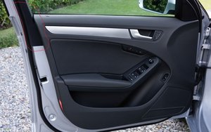

    Вопрос. Я прикрепил файл с фото двери. На ней красным обведена пластмассовая "штука" (как она называется, не знаю). Так вот, я когда по ней сам пальцем постукиваю, то она немного дребезжит. Она также очень неплотно прилегает к двери (на обоих передних дверях). Подозреваю, что может быть и она. Посмотрите, пожалуйста, у вас так же она непрочно закреплено и дребезжит. Буду очень признателен.
  7. MadMax-79
    MadMax-79 Участник форума
    8 июн 2011
    112
    А6 С8 2022
    Да все также как Вы и описываете, тоже если постучать то дребежит!
  8. АНДР-S-LINE
    АНДР-S-LINE Старожил
    18 дек 2012
    7.924
    Ямало-Ненецкий АО
    Q-3 FL Revo®
    для интереса спустился к машине и посмотрел.. тоже при открытой двери постукивает но при закрытой не должно стучать так-как прижимается к уплотнителю а если не плотно значит замок надо регулировать ))). пусть немного сильнее будет закрываться зато ничего не будет стучать
