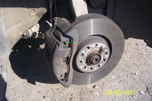

    Привет. Решил сделать доброе дело и поделиться опытом.
    Проявление: дребезг (стук, лязганье) тормозного суппорта и колодок на ямках (стыках асфальта, стиральной доске, неровностях). Если Вы этого не слышите, это не значит, что у Вас этого нет :) . Откройте окна и проедте вдоль гаражей, забора по дороге со стыками и ямками, - лично у меня это сопровождалось звуком, как-буд-то в консервной банке летает камушек и бьет по стенкам. При закрытых стеклах не слышно вообще ничего! При ударе ногой по колесу - бдзынь! При проезде неровностей с прижатым тормозом - тишина...
    Судя по форумам очень много людей ищут решение на разных моделях и марках машин. Итак, на моей машине (А6 2003г. квака, 3,0) суппорт "плавающий", т.е. одна колодка прижимается непосредственно поршнем, а вторая прижимается за счет "подтягивания" всего суппорта с противоположной стороны. Подвижность суппорта обеспечивается двумя металлическими направляющими пальцами, которые ходят в резиновых втулках. Резина мягкая, поэтому весь суппорт при снятом колесе легко шевелится в направлении поперек тормозного диска. Логика подсказывает, что это не правильно, но долго не доходит что же не так. И вот просветление: пружинистая скоба, которая удерживает внешнюю колодку, притягивая ее к суппорту, оказывается имеет второе назначение: она отжимает плавающую часть суппорта от неподвижной! Т.е. оказалось достаточно снять колесо, выковырять скобу отверткой и пассатижами, изогнуть скобу с большей силой в нужном направлении и установить ее назад(немножко надо помогать молоточком и отверткой). ВСЕ!!! Суппорт не болтается, не бринчит при ударе и при езде. Особо придирчивые могут приобрести новую скобу и заменить.
    На фотке в синем кружочке - место в котором пружинистая скоба не касается неподвижной, ЛЕВОЙ части суппорта.
    Красная стрелка показывает какие две части скоба должна отталкивать друг от друга.
    Зеленая стрелка - направление в котором надо согнуть скобу для ее нормальной работы.
    Большой привет, удачи.

    Дело говоришь, заметил небольшой стук справа в подвеске , думал рычаги.
    Поехал менять колодки, поменял, скобу видимо немного погнул когда ставил назад и звук пропал!

    Не помогает! что делать? Колодки начал разклепывать ,что-бы удлинить,помогает но не надолго. Что делать?

    поставить механизмы trw или brembo.
    но это за деньги, из говна и палок не получится.

    Вы имеете ввиду замена супортов и скоб на новые?

    Купить новые пружинки(скобы), новые втулки, новые направляющие. Тогда будет правильно.)

    Какие втулки? Наплавляющие не изнашиваются,пружины новые,резиновые пыльники???

    Ага конечно, не изнашиваются..))) ещё как изнашиваются.
    Резиновые втулки, в которые вставляется направляющая. Это не пыльники. Они играют роль демпфера и внутри у них напыление, по которому направляющая скользит без смазки. Соответсвенно передние направляющие на С5 не смазываются.

    У меня с 6,не могу победить грохот.
    Есть ли четкий пример ,поменял резинки пружины направляющие и грохот пропал. Буду очень благодарен..

    На С5 именно так у меня и было.
    Когда менял колодки на С6 я концептуальных отличий не увидел. Те же втулки, те же направляющие. Суппорт другой да, в нем если мне память не изменяет внешнюю колодку держит скоба, а на С5 внешняя колодка приклеивается.

    На с5 скоба стоит на внешней колодке, а внутренняя фиксируется в поршень суппорта

    Ну да. А колодка внешняя приклеивается к суппорту.

    У меня на рестайле как на фото в первом посте. Пружина притягивает.

    У меня дорестаил, внешняя колодка зажата скобой.

    она к суппорту приклеивается. На колодке внешней двусторонний скотч. Снимаешь плёночку и клеишь.
    а скоба тянет суппорт к скобе суппорта

    Сколько колодок поменял, скотча не наблюдал.
