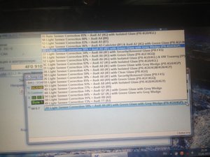

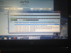

    у меня вот так дождь и свет
      81,8 КБ
      207
      87,4 КБ
      187
  11. fedor126
    fedor126 Живу я здесь
    31 июл 2013
    1.809
    4FC6 BPP 2008
    2D 45% коррекции зеленое стекло
    вообще просто 2D поставь ;) :hi:
  12. YUROKEZ
    YUROKEZ Мойша Карлович
    12 янв 2010
    5.139
    А6 С6 3,2Q BYU
    #72 YUROKEZ, 23 сен 2015
    Федь,внимательно предедущее сообщение с фото
    2D есть на датчике света,на дожде нет 2D
  13. Maksimij
    Maksimij Заблокирован
    29 июн 2015
    1.462
    Видимо, датчики дождя разные (у тебя от а8?). Поставь 35%.

  15. Maksimij
    29 июн 2015
    1.462
    #75 Maksimij, 24 сен 2015
    Да я с телефона писал. В смысле, если я нажму на подсказку, то у меня перечень допустимых кодировок другой, вроде.
    В общем, у меня стоит Green Glass (PR-4GH/4GP) в кодировке датчика света и дождя.
    Проценты - коррекция. В какую сторону - хз.
