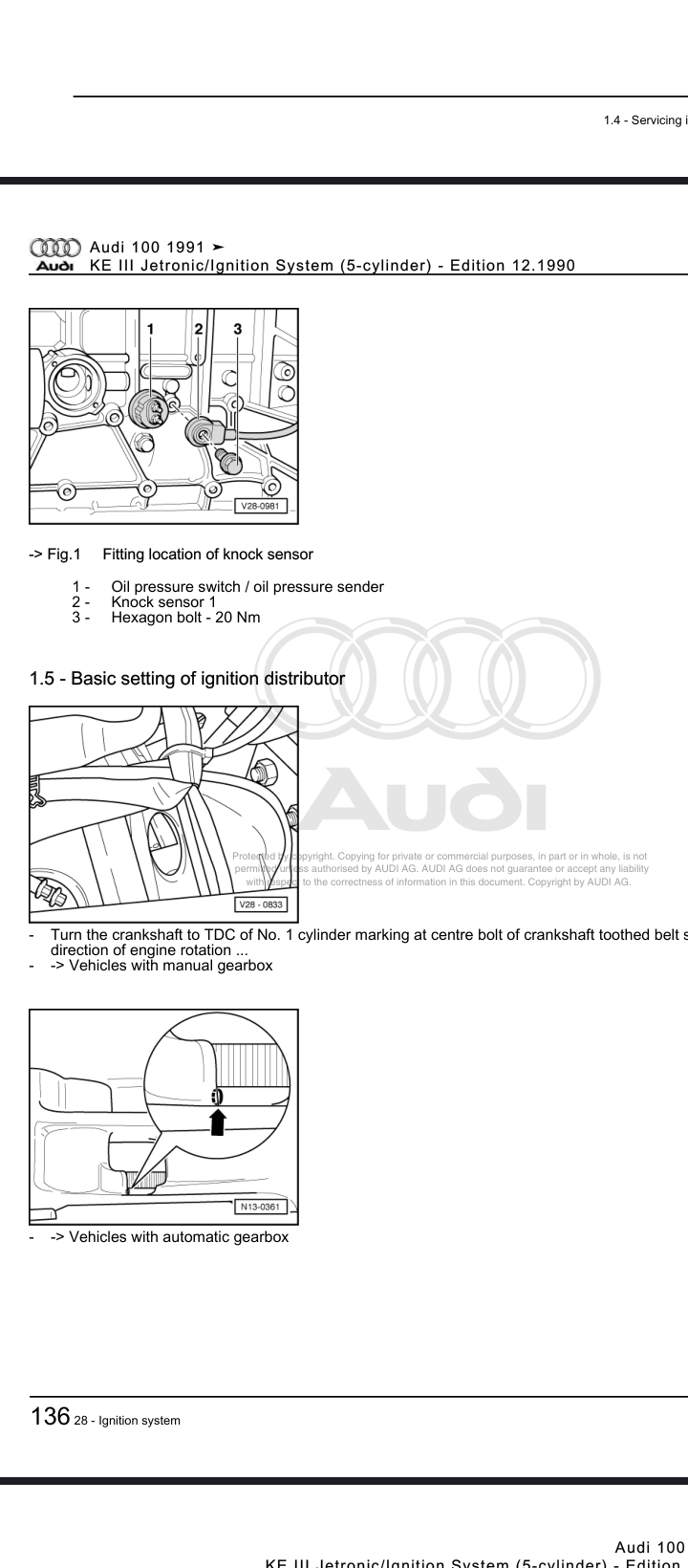

    уже выставил дружище,слишком раннее зажигание было,с помощью мультиметра выставил
  8. KeKc_78rus
    KeKc_78rus Участник форума
    4 июн 2022
    188
    Audi 100 C4 2.3, АКПП
    На всякий случай, метки на МКПП и АКПП находятся в разных местах. На МКПП это нижний срез окошка, на АКПП это конец прилива в окошке (примерно по центру). Да и кстати, зажиганием январь управляет или VEZ?
