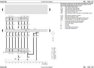

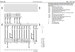

  17. McRomik
    McRomik Живу я здесь
    19 июл 2010
    1.318
    A6/4F 3.0TDI 07г.→Facelift
    #177 McRomik, 23 фев 2020
    Первая схема дорестайл, вторая - рестайл. На дорест с доводчиками почему-то схемы в эльзе нет или не нашёл. Я обратил на это внимание ещё когда заморочился установкой, правда я сразу блоки рестайл ставил.
    Но раз другой схемы нет, давай посмотрим на эту. И тут сразу видно, раз у тебя на замке разъём 8 пин, то схема, по которой ты делал по первой же строчке ясно, что не подходит. Никакой первый пин замка никуда перекидывать не надо, он как шёл на T20/11 блока двери, так и идёт туда же. 2,3,4 тоже не трогать.
    6 пин, раз у тебя с килесом, то идёт на землю, его тоже не трогаем.
    Дальше, если нет childproof (блокировка от детей):
    7 пин (серый-синий) перекидываем на 9 пин
    В освободившийся 7 пин добавляем новый провод на T20/9
    8 новый на T20/4
    9 новый на T20/12
    Если childproof уже есть, то 7,8 и 9 не трогаем.
    Теперь, T20/7 коричневый, у тебя идёт на землю, раз килесс. Вот его надо пустить на T2/1 моторчика доводчика.
    А T2/2 из моторчика прикрутить в любом удобном месте к проводу, идущему из T10/1 замка (коричневый-чёрный).
    Далее новый разъём на замке, трёхпиновый:
    B3/1 - T20/17
    B3/2 - T20/16
    B3/3 - Земля (я его прикручивал к толстому коричневому T20/20)
    Вот всё. Откуда на той схеме взялся разъём 6 пин вообще непонятно, по етке там 8 пин в обычной комплектации без доводчиков.

  18. Saabchik
    Saabchik Завсегдатай
    11 июл 2014
    747
    А6/С6 3.0 Q 05г
    Ага, уже становиться понятнее.
    Не совсем понял про разъем 8-пин, у меня старый замок (без доводчиков) был с 8-пин, новый (с доводчиками) 10-пин, просто все пишут, что изначально у них был разъем 6-пин, вот я и удивился.
    Еще вопрос, childproof это как я понимаю раздельная блокировка замка, стеклоподьемника, освещения и т.д, которая включается на блоке кнопок у водителя, так? Как я правильно понял, он включается кодировкой водительской двери, эти манипуляции уже сделал, так как люди пишут, что без этого доводчик работает до постановки на охрану, после этого не работает.
    Еще раз внимательно посмотрю схемы, я подозреваю что у меня некорректная распиновка. Хотя удивительно, ошибок нет, кейлес работает...

  19. McRomik
    19 июл 2010
    1.318
    Ну в твоём случае уже неважно откуда взялось про разъём 6 пин, важно, что у тебя их 8, а схему я расписал, она рабочая.
    Childproof- это блокировка задних дверей на открытие изнутри. Обычно стоит механическая, но есть опция блокировки с водительской двери. Для того чтобы она заработала нужны:
    1. Задние блоки с этой опцией
    2. Соответствующая проводка
    3. Блок кнопок водительской двери с этой функцией
    4. Кодировка
    Последнее я не проверял, поскольку хоть и купил блок кнопок, так их и не поставил.
    Про работу доводчиков без этой опции до постановки на охрану писал я, и проблема была не в кодировке, а в отсутствии проводки, которую я сначала не сделал, поскольку решил что можно и без неё. Но видимо блоки от рестайла не понимают без childproof, поэтому пришлось проводку доделать. Всё заработало.
  20. Saabchik
    11 июл 2014
    747
    А6/С6 3.0 Q 05г
    В общем внимательно посмотрел схему от рестайла, и получается что у меня так и подключено:
    Разъем Т10
    Т10/1 <-> Т20/11
    Т10/2 <-> Т20/13
    Т10/3 <-> Т20/6
    Т10/4 <-> Т20/5
    Т10/5 <-> пустой
    Т10/6 <-> земля, я подключил к Т20/20
    Т10/7 <-> Т20/9
    Т10/8 <-> Т20/4
    Т10/9 <-> Т20/12
    Т10/10 <-> пустой
    Разъем Т3:
    Т3/1 <-> Т20/17
    Т3/2 <-> Т20/16
    Т3/3 <-> земля, я подключил к Т20/20
    Разъем Т2:
    Т2/1 <-> Т20/7
    Т2/2 <-> Т20/11
    Единственное что я не сделал, так это не соединил между собой Т10/1 и Т2/2, но они идут с одного места Т20/11, так что особой необходимости в этом нет.
    И все равно не работает, где я ошибся?
    Всю проводку прозвонил, все ОК. Моторчик тоже проверил (подал 12В на разъем), работает. Не могу понять что я делаю не так... Единственное, может все-таки соединить между собой Т10/1 и Т2/2, не зря же на схеме это указано.
    Под childproof я проводку сделал, бросил провода:
    Т10/7 <-> Т20/9
    Т10/8 <-> Т20/4
    Т10/9 <-> Т20/12
    Кодировку в блоках дверей изменил, в том числе и водительской двери
