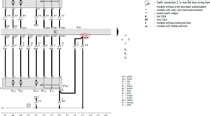

    Единственное что я заметил так это один непонятный мне момент, сейчас по поясню:
    У меня на старом блоке задней двери (без доводчика) на пин T20/7 приходил (или уходил с него?) коричневый провод:
    так как у меня кейлесс, то этот провод должен был идти по схеме с двумя звездочками (хотя не понимаю в чем принципиальное отличие от одной звездочки). Пин T20/7 на старом блоке называется "выход заземления"
    На новом же блоке (с доводчиком), этот пин Т20/7 подключается к мотору доводчика:
    На каком-то из форумов вычитал что человек при установке доводчиков при подключении сначала объединил эти проводки и доводчик у него не заработал, он методом тыка выяснил что это какой-то микрик и прикрутил этот проводок к Т20/20 (земля, толстый коричневый провод), и тогда доводчик стал работать. я сделал аналогично, но это мне не помогло.
    Теперь непонятный момент: когда я этот проводок отсоединяю от Т20/20 (массы), то и откат у меня перестает работать, как он связан с доводчиком - не понимаю...
    у меня реализована схема подключения доводчика с чилдлоком как на схеме выше, ниже для себя сделал раскладку какой пин куда подключать (по нему и подключал):
