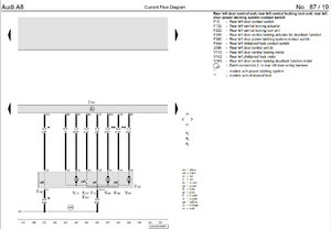

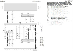

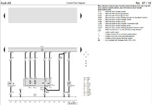

    Схемы А8 2007 года. Вообще там всё другое.
    Если ты уверен, что правильно собрал дверь с замком от А6 и она не работает, то только на замок грешить тогда. Потому что схема на дорестайл, я почти уверен, такая же как на рест. Либо попробуй блок от рестайла.
      297,3 КБ
      38
      239,6 КБ
      36
      213,6 КБ
      29

    Усилено ковырял правую дверь (что судя по схеме, мной сделано в корне не правильно). Буду изучать схему от А8, возможно достаточно будет сделать маленькую перепиновку и доводчик заработает, если не удастся, тогда буду покупать замок от А6.

    В А8 моторчик доводчика совмещён со своим персональным блоком управления J762 и к нему три провода приходят. А в замке второй контакт хоть и трёхпиновый, но к нему два провода. И блок управления совсем другой.
    Моторчик там никак не выставишь кроме единственно правильного положения. Тяга из замка сама его вытягивает куда надо.

    Это схема от A8D3, там у них другие моторы доводчиков с "блоком управления силовой фиксацией задней двери (J762)" он интегрирован в мотор доводчика и выглядит так:
    А вот как на схеме обозначен:
    Нужна схемка от А8 2010+, можешь сбросить?

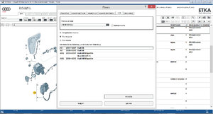

    Зачем? Замок шёл до 2010 года.

    Ну тогда замок однозначно под замену, меня смутило что он один в один как от А6.

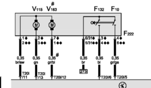

    И еще, сегодня еще раз посмотрел на схему и вот на что обратил внимание:
    Т.е. получается на замках после ноября 2009 изменена распиновка?:shock:
