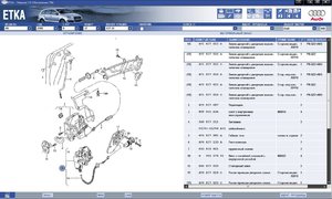

    В первом приближении по з/ч для водительской двери получаем следующее
    Опция Доводчик двери PR-GZ2 :
    позиции 1В, 17, 18, 19, 20, 21 по ценам ЕТКи тянут на 313 евро
    Нужны ли какие-либо блоки управления? адаптация и настройка ваг-комом?

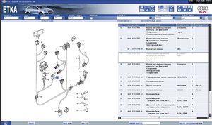

    добавлю:
    в дверной проводке добавляется 1 разъем (поз 15) и меняются 2 насадки (поз 19)

    а где моторы доводчика?настройки конечно нужны!!!

    Думаю мотор доводчика - это поз 18 "Узел привода"
