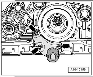

    Други, а кто менял поликлиновый ремень на v6 подскажите Элза говорит надо снимать упор двигателя (на картинке он) это обязательно или и без этого можно накинуть. Крайне не хочется защиту снизу скидывать из за этой фигни.

    Ну собственно все так. Нам было проще бампер скинуть и генератор, чем заниматься фигурной лепкой. Со съемом бампера, кстати, за час справились, не ломая и не выкручивая руки.
