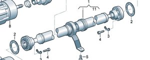

    Что тут может "разбалансироваться"? Давай прикинем...

    Ну как бэ я не силен в этих вопросах, но судя по тому, сколько я нашел контор, которые их балансируют, можно сделать вывод, что их точно балансируют.
    Как мне объяснили "на пальцах" внутри он полый и там находятся балансиры.
    Не верить нет смысла, как говорил, там присутствовал знакомый.
    Принцип примерно тот же как балансируют колесные диски, если я все правильно понял.

    Мне читать ничего не надо, и убеждать ни в чем не нужно - проблема не у меня. Я просто пытаюсь помочь, поняв в чем, собственно, дело. Если кратко:
    балнасировка самого вала делается на заводе-изготовителе. Далее, уже на авто, с помощью специального инструмента устанавливают вал (как бы центруя его). На заводе-сборщике могут добавить балансировочные шайбы в местах крепления вала к редуктору или коробке... Их нельзя путать (место установки)... Почитай, говорю же, интересно...
    Так и даже ссылка, которую ты дал - его надо балансировать, но менять-то зачем???

    Может немножко не в тему..но на 8E такое бывает. Как раз вибрация на таких скоростях.
    Дело в подвесном, а он в оригинале идет только в сборе с карданом.
    В итоге все разбирается нормально, ставятся метки на кардане чтоб не нарушить балансировку и ставят подвесной от форда или bmw.
    Ищите по форуму, тема называлась что-то вроде "ремонтируем quattro-кардан"
