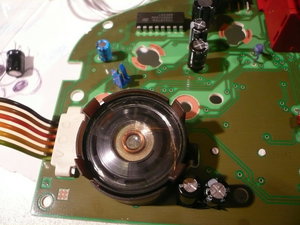

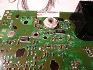

    Снял приборку.В приборке 2 основных разъема, один 26 контактный зеленый, второй 26 контактный красный. На красный разъем 15 нога приходит питание с "вставленного ключа" и не пропадает во время писка. На зеленый разъем приходит провод от концевиков дверей, вынуть/вставить разъем на писк не влияет. Пошатать разъемы - на писк не влияет. Включить/выключить габариты на писк не влияет. Пищит с заведенным двигателем и с просто включенным зажиганием, особенно не любит включение заднего хода, пищать начинает сразу и выключается с выключением з. хода. Во время писка напряжение на всех других ножках разъемов не меняется. Похоже что-то с самой пищалкой. Остается только найти другую приборную панель и проверить на моей машине. Может есть кто в Питере в районе Автово?
  9. Станислав 123
    Станислав 123 Участник форума
    18 апр 2007
    173
    Audi A6/C4 1,8ADR
    Снял приборку, пропаял все разъемы, заменил электролиты - толку ноль. Вчера с утра завелся и ездил полчаса, ни разу не пискнуло. Через пару часов стоянки опять запищало. Искать причину задолбало. Хочу обрезать штатный и прикрутить такой же зуммер, только внешний. Есть варианты?

    В воскресенье носил на проверку генератор, было подозрение что он барахлит, не угадал. Только что проверил, вытаскивая проводки по одному из красного 26-контактного разъема, что не пищит при включенном зажигании и передачи заднего хода, если вынуть проводки "питания" или "зажигания" или "землю". Во всех остальных случаях пищит как пищало. Зеленый 26-контактный разъем на писк не влияет. Похоже начал умирать какой-то контроллер на плате. Пищалка стоит одна на все случаи и пищит с разной тональностью, в зависимости от этого случая.

    Купил в Евроавто не дорого Б/У приборку от праворульной шестицелиндровой Ауди, подоткнул, поездил, не пищит. Думал найду детальки и перепаяю, а там все по другому, другие микросхемы. Разобрал полностью свою, снял все приборы, подоткнул голую плату - не пищит. Стал втыкать приборы поштучно и проверять - не пищит. Собрал полностью, поездил 10 мин.- не пищит, думал контактный эффект, повезло, сама починилась. Сегодня запищала опять... Снял, впаял в приборку герконовое реле на размыкание контактов при включении зажигания, теперь при включенном зажигании зуммер отключен. Может в дальнейшем найду на разборке свою приборку и поменяю.
