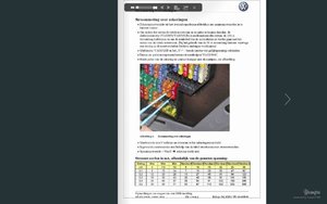

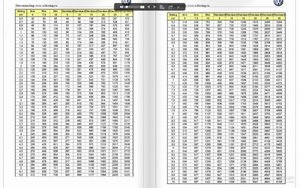

    Вот нашел на просторах инета:
    Технология проверки утечки тока через снятия предохранителей , клемм итд итп - подходят только для авто без КАН , для авто с КАН применяется технология проверки падения напряжения на предохранителе . Довольно точно можно определить ток по падению напряжения - если иметь таблицы - для разных предов .
    или VAS/ODIS
