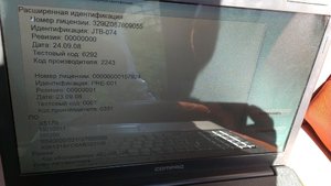

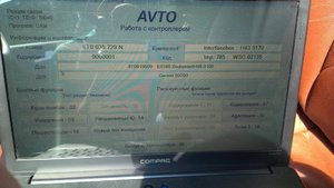

  19. FILIN52RU
    FILIN52RU Участник форума
    17 ноя 2013
    178
    А4\В8 2.0 ТDI 08г.
    с утра по MMI состояние аккум.100% счастье есть его не может не быть!!! ПО я так понимаю 5170?

  20. igor33
    igor33 Заблокирован
    19 июн 2010
    19.979
    А6/С6 3.0i Q 05
    5540, потом 6030. Выше нет.
