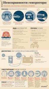

    #93 ШТРУНД НАФАНЕВИЧ, 21 июн 2015
    Конечно может. inf.jpg https://atlib.ru/Templates/storage/blog/136/inf.png

    Если верить схеме, то главный предохранитель отвечает за всю бортовую сеть, кроме стартера и гены. Мое предположение, если вытащить его, то можно с определенной уверенностью убедиться в исправности или неисправности последних. Это имхо.

    а это проверить методом снятия плюсовой клемы с гены?

    #98 ШТРУНД НАФАНЕВИЧ, 21 июн 2015
    Можно и так плюс снять штекер с гены или способом, описанным мной выше, (предохранители на плюсе АКБ) только там рядом пиропатрон отключения акб и я не знаю механизма его поведения.:shock:
    Пример лечения генератора, который садил АКБ
