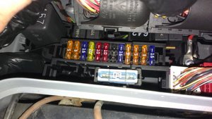

  11. FILIN52RU
    FILIN52RU Участник форума
    17 ноя 2013
    178
    А4\В8 2.0 ТDI 08г.
    в общем проверил очередные предохранители в багажном отсеке,результата нет!начил проверять преды в коробке где мозги и на одном упало напряжение до 0.00-0.01а! на фото там где пусто!за что он отвечает?

  12. Sarrus
    Sarrus Перфекционист
    24 апр 2010
    16.222
    Волгоградская обл.
    Ауди
    В мануале на авто посмотри, там есть картинка с предами. Или на внутренней стороне крышки.

  14. Sergei79
    Sergei79 Новичок
    28 май 2013
    38
    A4 B8 2.0TDI 09г.
    Немного ошибся, вот так правильно. 6-й предохранитель, на нём блок управления двигателем:
    http://i71.fastpic.ru/big/2015/0617/ab/8e37b17ba8aa6159507a2eda309bb2ab.jpg
    http://i72.fastpic.ru/big/2015/0617/e0/b04a3829dfe73ef4a53c95f242f087e0.jpg

  18. Prividenie
    Prividenie Живу я здесь
    19 мар 2014
    1.937
    audi a4 b7 1.8 bfb
    если 5А тогда да. за ночь может 40-50 Ач утечь. из-за дверей бортовой комп просыпается и если ничего не трогать то должен опять заснуть через пару минут(точно не знаю сколько). если открыл дверь то он думает что водитель залез и сейчас поедем
  19. Sergei79
    Sergei79 Новичок
    28 май 2013
    38
    A4 B8 2.0TDI 09г.
    4-5А в не спящем режиме, при всех выключенных потребителях это нормально. У меня то же самое. Если ни чего не трогать, минут через 10 должна уснуть. И ток потребления должен резко упасть.
