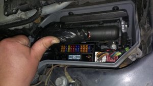

    я же писал,заряжаю новый акум.ставлю на машину и он за ночь разряжается!и потребление в спящем режиме 0.40а. и причём здесь дорожное радио?да и выключено там у меня всё!в общем сделал процедуру с предохранителями,результат нулевой!вытаскивал все которые в салоне!теперь добрался до коробки с мозгами!там предохранители за что отвечают?их тоже таким образом проверять?там один большой стоит он за что отвечает?

    В этой коробке все спят крепким сном, забудь о ней.
    Я же тебе толкую, дуй дилеру, ни хрена ты не сделаешь сам.
    А те кто тебе "дельные советы" дают, просто не в теме, а так языком почесать.

    Большой скорее от свечей накаливания. По остальным постараюсь найти информацию. Времени мало, на работе весь день. Там в багажнике еще предохранители есть. Надеюсь проверяешь при выключенном зажигании. 2 igor33 форум ведь для того, чтобы помогать друг другу. Мы пытаемся это сделать. Проще конечно поехать к дилеру, но тогда и форум то особо не нужен, если все к дилеру будут обращаться. Не в обиду:beer:
